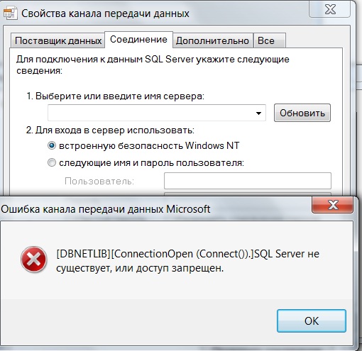

 78 Кб. |
| | Где то чё та не то | |

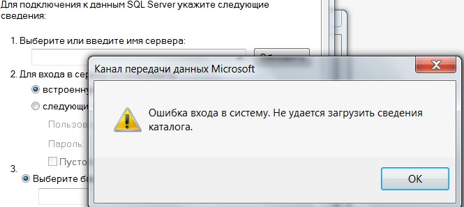

 49 Кб. |
| | И потом бах | |

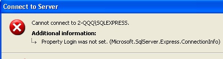

 19 Кб. |
| | Вот такая фигня
Не задано (не определено) свойство Login | |
| | Как настроить этот сервер 2005 , что бы он к себе подпускал???
И если его переустановить - как сохранить уже созданную базу, что бы её потом интегрировать в сервер
http://needhelp-1c.narod.ru/sql2005_1c.htm
может нужно при установке выбирать смешанный режим проверки подлинности???
и зачем советуют
Windows Installer 3.1 | |
| | По поводу твоих картинок. У тебя в п.1 стоит пустая строка. Ты не ввел имя сервера. Потому он и не может подключиться. Выбери в комбобоксе имя своего сервера, а если в комбобоксе его нет, то введи вручную 2Q/SQLEXPRESS (я так понял это имя твоего сервера)
По поводу строк подключения - ты конектишься из VB6, а я не знаю синтаксиса соединения в VB6. В .Net строка подключения выглядит примерно так

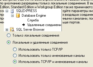

 43 Кб. |
| | Задал контактную зону | |

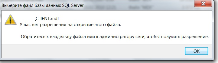

 41 Кб. |
| | На том компе, который с установленным SQL - файл .UDL коннектица
А вот по сети не хочет | |
| | Программа на том компе работает - коннектица и записи в таблицу добавляет, а вот по сети - проблемммм
и Вот ещё лишняя строка -- ' .Properties("Initial Catalog") = .........
А ведь она для чегото нуна???  | |
Так ведь ты прописываешь ему строку подключения на локальной машине. А сервера там нет. Измени строку подключения - укажи правильный путь к склсерверу.
=Имя базы | |
| | Пробываю
А вот ведь имя базы
.DefaultDatabase = "CLIENT"
файл .UDL по сети не хочет коннектиця | |
| | Нет - какие то настройки на сервере нужно делать для разрешения доступа.............  | |
| | Настройки действительно надо делать. Но сам я этого никогда не делал, потому подсказать , к сожалению, ничего не могу.

| | Сало - оно конечно хорошо, но какие насройки ещё произвести, чтобы получить доступ к данным сервера????  | |
| | Нужна помощь знатоков SQL Server | |
| | У мну такая чуства - что это из за Windows7 - компа пытающегося установить соединение или что на всех компах клиента надо разворачивать прежде чем они смогут друг друга слышать  | |
| | Стандартные параметры настройки сервера не допускают удалённого подключения.
Это говорит о том, что надо найти етот параметр и изменить его значение , но что это за парметр?????  | |
| | БЛ@@@@@@@, час, ты гуглом умеешь пользоваться?
http://www.google.com.by/search?hl=ru&source=hp&q=%D0%9D%D0%B0%D1%81%D1%82%D1%80%D0%BE%D0%B9%D0%BA%D0%B0+MSSQLSERVER+2005+%D0%B4%D0%BB%D1%8F+%D1%83%D0%B4%D0%B0%D0%BB%D0%B5%D0%BD%D0%BD%D0%BE%D0%B3%D0%BE+%D0%BF%D0%BE%D0%B4%D0%BA%D0%BB%D1%8E%D1%87%D0%B5%D0%BD%D0%B8%D1%8F&btnG=%D0%9F%D0%BE%D0%B8%D1%81%D0%BA+%D0%B2+Google&meta=lr%3Dlang_ru&aq=f&oq=
Вот первые 2 ссылки
http://support.microsoft.com/kb/914277/ru - там подробно описано
http://ivinsky.livejournal.com/2563.html - там тоже описано | |
нет  | |
| | Я это читал....
и всё это проделал
за исключением :
Создайте исключение в брандмауэре Windows или отключите его
Для порта 1433. (SQL Server 2008)
и это сделал на всяк случай - не помогло | |
| | Это какое то наваждениё
ничё не помогает...........
http://support.microsoft.com/kb/914277  | |
