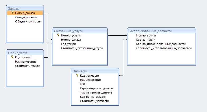

Необходимо создать таблицу по оказанию услуг ремонта транспортного средства
Я решил отразить в отдельных таблицах информацию по оказываемым услугам и используемым запчастям.
У меня получилось 5 таблиц именно насчет услуг и запчастей (скрин базы в Access прилагается)
Не додумал, как сделать по-другому, подскажите, это стоящий вариант решения задачи или чушь?
И возможно ли такую БД реализовать в SQL Server? | |

| | Почему именно SQL ?
если клиенты в одной сети и их не много, а база не такая уж и большая - то можно разделенной базой обойтись (наверное) | |
100 пудов - можно!!! | |
| | почему в использованных зап,ч, нет своего счетчика | |
